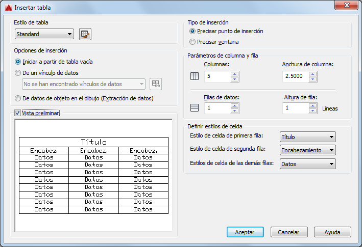

Cuadro de diálogo Insertar tabla
Crea un objeto de tabla vacío.
Inserta una tabla vacía en el dibujo.
Lista de opciones
Se muestran las siguientes opciones.
Estilo de tabla
Seleccione un estilo de tabla en el dibujo actual para crear una tabla a partir del mismo. Puede crear un estilo de tabla nuevo haciendo clic en el botón situado junto a la lista desplegable.
Opciones de inserción
Especifica el método de inserción de la tabla.
Iniciar a partir de tabla vacía
Crea una tabla vacía que se puede rellenar manualmente con datos.
Iniciar a partir de un vínculo de datos
Crea una tabla a partir de datos en una hoja de cálculo externa.
Inicio de la extracción de datos (no disponible en AutoCAD LT)
Inicia el asistente Extracción de datos.
Vista preliminar
Controla si se muestra una vista previa. Si comienza a partir de una tabla vacía, la vista previa mostrará un ejemplo del estilo de tabla. Si crea un vínculo de tabla, la vista previa mostrará la tabla resultante. Si desea mejorar el rendimiento al trabajar con tablas grandes, desactive esta opción.
Tipo de inserción
Especifica la ubicación de la tabla.
Precisar punto de inserción
Especifica la ubicación de la esquina superior izquierda de la tabla. Puede utilizar el dispositivo señalador o escribir valores de coordenadas en la solicitud de comando. Si el estilo de tabla define la dirección de lectura de la tabla de abajo hacia arriba, el punto de inserción es la esquina inferior izquierda de la tabla.
Precisar ventana
Especifica un tamaño y una ubicación para la tabla. Puede utilizar el dispositivo señalador o escribir valores de coordenadas en la solicitud de comando. Si está opción está seleccionada, el número de columnas y filas, la anchura de columna y la altura de fila dependen del tamaño de la ventana y de los parámetros de columnas y filas.
Parámetros de columna y fila
Define el número y el tamaño de las columnas y las filas.
Icono Columnas
Indica las columnas.
Icono Filas
Indica las filas.
Columnas
Especifica el número de columnas. Si se ha seleccionado la opción Precisar ventana y se especifica una anchura de columna, la opción Auto aparece seleccionada y el número de columnas está controlado por la anchura de la tabla. Si se ha especificado un estilo de tabla que contiene una tabla inicial, se puede elegir el número de columnas adicionales que se desean añadir a la tabla inicial.
Anchura de columna
Define la anchura de las columnas. Si se ha seleccionado la opción Precisar ventana y se especifica el número de columnas, la opción Auto aparece seleccionada y la anchura de las columnas está controlada por la anchura de la tabla. La anchura de columna mínima es de un carácter.
Filas de datos
Especifica el número de filas. Si se ha seleccionado la opción Precisar ventana y se especifica una altura de fila, la opción Auto aparece seleccionada y el número de filas está controlado por la altura de la tabla. Un estilo de tabla con una fila de título y otra de encabezamiento tiene un mínimo de tres filas. La altura de fila mínima es de una línea. Si se ha especificado un estilo de tabla que contiene una tabla inicial, se puede elegir el número de filas de datos adicionales que se desean añadir a la tabla inicial.
Altura de fila
Especifica la altura de las filas en número líneas. La altura de una línea se basa en la altura de texto y el margen de las celdas, que se definen en el estilo de tabla. Si se ha seleccionado la opción Precisar ventana y se especifica el número de filas, la opción Auto aparece seleccionada y la altura de las columnas está controlada por la altura de la tabla.
Definir estilos de celda
Para los estilos de tabla que no contienen una tabla inicial, especifica un estilo de celda para las filas de la tabla nueva.
Estilo de celda de primera fila
Especifica un estilo de celda para la primera fila de la tabla. Se utiliza por defecto el estilo de la celda Título.
Estilo de celda de segunda fila
Especifica un estilo de celda para la segunda fila de la tabla. Se utiliza por defecto el estilo de la celda Encabezamiento.
Estilos de celda de las demás filas
Especifica un estilo de celda para las demás filas de la tabla. Se utiliza por defecto el estilo de la celda Datos.
Opciones de tabla
Nota: La sección Opciones de la tabla sólo aparece cuando se utiliza un estilo de tabla basado en una tabla existente.
Para los estilos de tabla que contienen una tabla inicial, especifica los elementos de la tabla inicial que se conservarán en la inserción.
Texto de celda de etiqueta
Conserva el texto de la filas Encabezamiento o de la fila Título de la tabla inicial en tabla recién insertada.
Texto de celda de datos
Conserva el texto de las filas Datos de la tabla inicial en tabla recién insertada.
Bloques
Conserva los bloques de la tabla inicial en la tabla recién insertada.
Conservar modif. de estilo de celda
Conserva las modificaciones de estilo de celda de la tabla inicial en la tabla recién insertada.
Vínculos de datos
Conserva los vínculos de datos de la tabla inicial en la tabla recién insertada.
Campos
Conserva los campos de la tabla inicial en la tabla recién insertada.
Fórmulas
Conserva las fórmulas de la tabla inicial en la tabla recién insertada.
