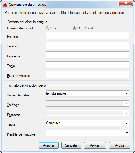

Convierte los vínculos creados en AutoCAD Release 12, Release 13 y Release 14 al formato de AutoCAD 2000 (y posteriores).
Conexión BD
Conversión de vínculos
Puesto que los vínculos originales están almacenados con un formato distinto al que se emplea en AutoCAD 2000 y versiones posteriores, el proceso de conversión de vínculos precisa que se especifique una asignación entre los antiguos valores de los vínculos de la versión anterior de AutoCAD SQL Extension ™ (ASE) y los valores nuevos utilizados en AutoCAD 2000 y versiones posteriores. Por ejemplo, se debe identificar el entorno utilizado por un vínculo concreto de la versión R14 y determinar el origen de datos correspondiente que se desea sustituir para este entorno en AutoCAD 2000 y versiones posteriores. Es preciso, a su vez, realizar asignaciones similares entre los antiguos valores de vínculos ASE y los nuevos valores por los que desee que se sustituyan.
Se muestran las siguientes opciones.
Permite precisar el formato del vínculo que se va a convertir. Aparecen campos diferentes dependiendo de si se ha seleccionado R12 o R13/R14.
Especifica ajustes para la conversión de vínculos de la versión R12.
Especifica ajustes para la conversión de vínculos de las versiones R13 y R14.
Especifica la ruta de la tabla de base de datos utilizada por el vínculo que se está convirtiendo.
Indica el sistema de gestión de bases de datos utilizado por el vínculo en proceso de conversión.
Indica la base de datos utilizada por el vínculo en proceso de conversión.
Indica la tabla de base de datos utilizada por el vínculo en proceso de conversión.
Indica el entorno utilizado por el vínculo en proceso de conversión.
Indica el catálogo utilizado por el vínculo en proceso de conversión.
Indica el esquema utilizado por el vínculo en proceso de conversión.
Indica el nombre de ruta de vínculo utilizado por el vínculo en proceso de conversión.
Especifica la ruta a la tabla de base de datos utilizada por el vínculo convertido.
Presenta una lista de los orígenes de datos disponibles que se pueden seleccionar para el vínculo convertido.
Presenta una lista de los catálogos disponibles que se pueden seleccionar para el vínculo convertido.
Presenta una lista de los esquemas disponibles que se pueden seleccionar para el vínculo convertido.
Presenta una lista de las tablas de base de datos disponibles que se pueden seleccionar para el vínculo convertido.
Presenta una lista de las plantillas de vínculos disponibles que se pueden seleccionar para el vínculo convertido.
Escribe información de asignación de conversión en el archivo asi.ini y cierra el cuadro de diálogo.
Escribe información de asignación de conversión en el archivo asi.ini, aunque mantiene abierto el cuadro de diálogo para que se puedan especificar conversiones de vínculos adicionales.
Cierra el cuadro de diálogo sin convertir ningún vínculo.
