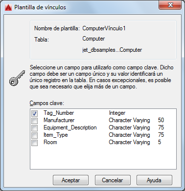

Precisa los campos clave utilizados en una plantilla de vínculos.
Antes de que se abra el cuadro de diálogo Plantilla de vínculos, se muestra el cuadro de diálogo Nueva plantilla de vínculos, que permite asignar un nombre a la plantilla. Este cuadro de diálogo se puede abrir mediante los métodos siguientes:

Se muestran las siguientes opciones.
Muestra el nombre de la plantilla de vínculos.
Muestra la tabla de base de datos actual. La primera línea muestra el nombre de la tabla y la segunda, la ruta completa del origen de datos de la tabla con la siguiente sintaxis: entorno.catálogo.esquema.tabla
Muestra todos los campos disponibles para la tabla de base de datos actual, así como el tipo de campo y, si se trata de campos de caracteres, la longitud. Puede especificar los campos clave de la plantilla de vínculos activando la casilla de verificación situada a la izquierda del nombre del campo.
