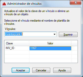

Permite editar los valores de los campos clave correspondientes a un objeto vinculado designado.
Conexión BD
Vínculos
Administrador de vínculos (seleccione un objeto gráfico vinculado)
Seleccione un objeto gráfico vinculado, haga clic con el botón derecho en el mismo y, a continuación, seleccione Vínculos
Se muestran las siguientes opciones.
Presenta una lista de todas las plantillas de vínculos asociadas al objeto gráfico seleccionado. Seleccione la plantilla de vínculos cuyos valores de vínculos quiera ver o editar.
Muestra los campos clave de la plantilla de vínculos seleccionada.
Muestra todos los valores clave definidos para el vínculo seleccionado. Para ver una lista de valores para un campo específico, haga clic en una celda de Valor y pulse [...].
Suprime el vínculo actualmente seleccionado del objeto gráfico al que está asociado.
