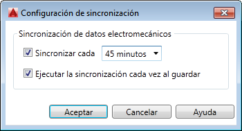

Cuadro de diálogo Configuración de sincronización
Permite especificar la planificación de sincronización de datos del proyecto electromecánico.
Lista de opciones
Sincronización de datos electromecánicos
Utilice este parámetro para planificar la sincronización de datos electromecánicos entre Inventor y AutoCAD Electrical.
Sincronizar cada
Permite especificar los intervalos de sincronización de datos.
Nota: Por defecto, la sincronización se realiza en segundo plano (permite seguir trabajando en el lienzo de dibujo mientras se ejecuta la sincronización). Para cambiar el comportamiento de la sincronización, utilice la variable de sistema AEEMXDATAUPDATEMODE.
Ejecutar la sincronización cada vez al guardar
Inicia la sincronización de datos cada vez que se guarda el dibujo.
