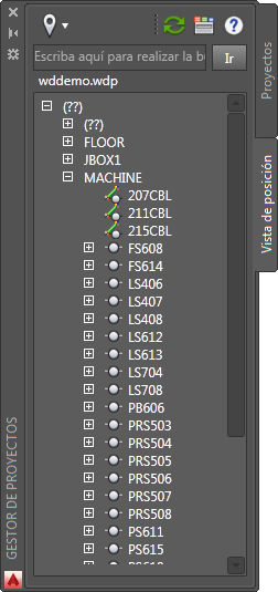

Ficha Vista de posición (cuadro de diálogo Gestor de proyectos)
Muestra los dispositivos del proyecto, organizados por los valores de Instalación y Posición. Los dispositivos incluyen componentes estándar, bornas, módulos de PLC y marcadores de manguera.

Árbol de componentes
Muestra una lista de componentes estándar, bornas, módulos de PLC, conectores y marcadores de manguera. Los distintos tipos de dispositivos se representan de forma distinta en el árbol de componentes. Al insertar los componentes eléctricos, se recomienda tener nombres únicos (código de instalación, código de posición y etiqueta de componente), pasadores, y números de bornas. Por ejemplo, si dispone de marcadores de manguera en el dibujo, que tiene valores duplicados para la etiqueta de manguera, puede producirse un comportamiento inesperado del componente en la vista en árbol y en la ficha Conexiones. Esto se puede observar más frecuentemente en los marcadores de mangueras y bornas en Vista de posición.

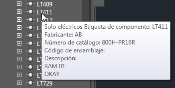

Nota: Pase el cursor sobre el nodo de un dispositivo para ver más información sobre el dispositivo, como el catálogo y la descripción.
