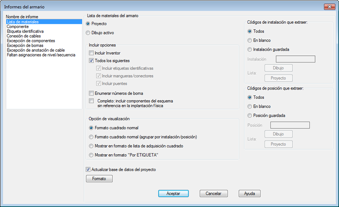

Cuadro de diálogo Informes del armario
Permite generar un informe que extrae información de los componentes, las etiquetas identificativas y las bornas del armario.
Buscar
Entrada de comandos: AEPANELREPORT
Lista de opciones
Se muestran las siguientes opciones.
Nota: Las opciones varían en función del nombre de informe seleccionado.
Nombre de informe
Especifica el informe que se va a ejecutar.
Nota: El informe Asignaciones de nivel/secuencia ausentes no estará disponible en futuras versiones.
Ámbito del informe
Especifique si desea procesar el proyecto, el dibujo activo o los objetos seleccionados. Si se selecciona Proyecto, algunos informes proporcionan una opción para seleccionar qué dibujos se deben procesar.
Códigos de instalación para extraer
Filtra la información extraída para el informe en función de los valores de instalación.
Todos
Permite extraer todos los componentes, independientemente del valor de instalación.
En blanco
Permite extraer solo los componentes que no tienen un valor de instalación.
Instalación guardada
Permite extraer solo los componentes que tienen un valor de instalación que coincida con el valor introducido en la casilla. Se admiten caracteres comodín.
  • Dibujo. Seleccione uno o más valores de instalación de una lista de valores usados en el dibujo activo. Si la opción de la Lista de materiales Incluir Inventor está activa, la opción Dibujo está desactivada.
  • Proyecto. Seleccione uno o más valores de instalación de una lista de valores usados en el proyecto.
Códigos de posición para extraer
Filtra la información extraída para el informe en función de los valores de posición.
Todos
Permite extraer todos los componentes, independientemente del valor de posición.
En blanco
Permite extraer solo los componentes que no tienen un valor de posición.
Posición guardada
Permite extraer solo los componentes que tienen un valor de posición que coincide con el valor introducido en la casilla. Se admiten caracteres comodín.
  • Dibujo. Seleccione uno o más valores de posición de una lista de valores usados en el dibujo activo. Si la opción de la Lista de materiales Incluir Inventor está activa, la opción Dibujo está desactivada.
  • Proyecto. Seleccione uno o más valores de posición de una lista de valores usados en el dibujo activo.
Actualizar base de datos del proyecto
Permite especificar la actualización de la base de datos del proyecto con la versión más reciente de la información del dibujo.
Volver a mostrar última ejecución
Muestra el último informe extraído.
Formato
Abre un cuadro de diálogo en el que se puede seleccionar un archivo de formato (.set). Utilice un archivo de formato para predefinir los campos que se van a incluir, el orden de los campos y más.
Solo informe de lista de materiales
Incluir opciones
Incluir Inventor
Si el proyecto está enlazado a un ensamblaje de Inventor, esta casilla de verificación está activada. Permite especificar si desea incluir las piezas eléctricas del ensamblaje de Inventor enlazado en el informe. Los dispositivos enlazados que se representan en un dibujo de AutoCAD Electrical y el ensamblaje de Inventor no se duplican en el informe.
Todos los siguientes
Permite especificar la inclusión de información de etiquetas identificativas, mangueras, conectores y puentes en el informe. Utilice las casillas de verificación individuales para incluir o excluir cualquiera de ellos.
Enumerar números de borna
Permite enumerar cada borna individual en el formato ID regleta:número de borna. De lo contrario, las bornas de la misma regleta de etiqueta se combinan en una sola entrada con una cantidad.
Completa
Permite especificar la inclusión en el informe de toda la información no encontrada de componentes de esquema en las implantaciones físicas.
Opción de visualización
Formato cuadrado normal
Permite combinar y cuadrar los componentes que tienen la misma información de catálogo. Los elementos de subensamblaje y valores de catálogo múltiples se incluyen en el informe como elementos de línea directamente a continuación del elemento de catálogo principal.
Formato cuadrado normal (agrupar por instalación/posición)
Permite combinar y cuadrar componentes con los mismos valores de catálogo, instalación y posición. Los elementos de subensamblaje y valores de catálogo múltiples se incluyen en el informe como elementos de línea directamente a continuación del elemento de catálogo principal.
Mostrar en formato de lista de adquisición cuadrado
Cada valor de catálogo se incluye en el informe y se cuadra como un elemento de línea individual. Los elementos de subensamblaje y valores de catálogo múltiples se incluyen en el informe como elementos de línea diferentes.
Mostrar en formato Por ETIQUETA
Todos los ejemplares de una etiqueta de componente o etiqueta de borna determinada se incluyen en un informe como un elemento de línea individual.
Solo informe de componentes
Opciones
Incluir etiquetas identificativas
Permite especificar la inclusión de información de etiquetas identificativas en el informe.
Incluir bornas
Permite especificar la inclusión de información de bornas en el informe.
Omitir componentes con
Valores de etiqueta de dispositivo en blanco
Permite especificar la exclusión de cualquier implantación del armario sin un valor de etiqueta.
Valores de fabricante/catálogo en blanco
Permite especificar la exclusión de cualquier implantación del armario sin un catálogo asignado.
Solo informes de excepciones de borna o de componente
Condiciones del informe
Elemento de armario ajeno a esquema
Muestra la lista de bornas de armario que no tienen bornas del esquema relacionadas.
Elemento de esquema ajeno a armarios
Muestra la lista de bornas de esquema que no tienen bornas del armario relacionadas.
Varios ejemplares
Muestra la lista de bornas de armario que parecen ser duplicadas.
Discrepancia entre esquema y armario
Muestra una lista de las discrepancias de datos entre las representaciones de esquema y armario de una borna.
