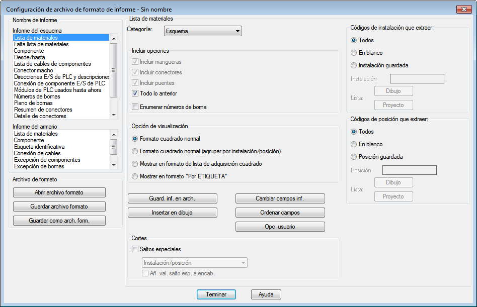

Cuadro de diálogo Configuración del archivo de formato de informe
Crea o edita un formato de archivo de datos (.set) para un informe. Un archivo de formato define los campos que se van a incluir en el informe, el orden de campo, las opciones de la tabla, y mucho más.

Nombre de informe
Permite especificar el informe que desee ejecutar.

Archivo de formato
Abrir archivo formato
Permite buscar un archivo de formato para abrirlo y editarlo.
Guardar archivo formato
Permite guardar el archivo de formato que se va a utilizar cuando se ejecuta un informe o un grupo de informes con Informes automáticos.
Guardar como arch. form.
Permite guardar un archivo de formato con un nombre diferente.

Categoría
El informe extrae por defecto los componentes del esquema. Seleccione una categoría diferente para ejecutar el informe para componentes unifilares, unifilares de derivación, hidráulicos, neumáticos, P&ID o definidos por el usuario. Cada uno de estos componentes se identifica mediante un valor de atributo TIPOWD único.
Códigos de instalación para extraer
Filtra la información extraída para el informe en función de los valores de instalación.
Todos
Permite extraer todos los componentes, independientemente del valor de instalación.
En blanco
Permite extraer solo los componentes que no tienen un valor de instalación.
Instalación guardada
Permite extraer solo los componentes que tienen un valor de instalación que coincida con el valor introducido en la casilla. Se admiten caracteres comodín.
  • Dibujo. Seleccione uno o más valores de instalación a partir de una lista de valores usada en el dibujo activo.
  • Proyecto. Seleccione uno o más valores de instalación a partir de una lista de valores usada en el proyecto.
Códigos de posición para extraer
Filtra la información extraída para el informe en función de los valores de posición.
Todos
Permite extraer todos los componentes, independientemente del valor de posición.
En blanco
Permite extraer solo los componentes que no tienen un valor de posición.
Posición guardada
Permite extraer solo los componentes que tienen un valor de posición que coincida con el valor introducido en la casilla. Se admiten caracteres comodín.
  • Dibujo. Seleccione uno o más valores de posición a partir de una lista de valores usada en el dibujo activo.
  • Proyecto. Seleccione uno o más valores de posición a partir de una lista de valores usada en el proyecto.
Guardar informe en archivo
Abre un cuadro de diálogo en el que puede definir los parámetros que desee utilizar al guardar un informe en un archivo. Los parámetros incluyen:
  • Tipos de archivo
  • Si desea incluir líneas de título, la fecha y hora, etiquetas de columna, etc.
  • Si desea visualizar las líneas incluídas en la primera sección solamente cuando un informe contenga varias secciones
Cambiar campos inf.
Abre un cuadro de diálogo donde puede:
  • Especificar los campos que se van a incluir en el informe tras seleccionarlos de una lista de campos disponibles
  • Especificar el orden de los campos
  • Definir las etiquetas de las columnas
  • Definir la justificación del campo
Insertar en dibujo
Abre un cuadro de diálogo donde puede especificar los parámetros que desee utilizar al insertar el informe como una tabla. Los parámetros incluyen:
  • Estilo de tabla
  • Anchura de columna
  • Título
  • Capa
  • Definición de la sección y la posición
Ordenar campos
Abre un cuadro de diálogo que permite seleccionar los campos que se van a utilizar para ordenar los datos del informe.
Opciones de usuario
Abre un cuadro de diálogo donde puede especificar qué opciones personalizadas definidas por el usuario desea ejecutar al generar el informe.
Cortes
Cortes especiales
Ordena y corta el informe en secciones en función de los valores seleccionados. La lista desplegable muestra los saltos especiales permitidos para el informe.
Añadir valores de salto especiales al encabezamiento
Permite añadir un valor de corte especial al encabezamiento de página. Por ejemplo, si selecciona un corte especial de Instalación/Posición, se mostrarán los valores de posición e instalación de la sección en el encabezamiento de sección.
Solo informe de lista de materiales
Incluir opciones
Incluir mangueras
Permite especificar la inclusión de información de mangueras en el informe.
Incluir conectores
Permite especificar la inclusión de información de conectores en el informe.
Incluir conectores
Todo lo anterior
Permite especificar la inclusión de información de mangueras, conectores y puentes en el informe.
Enumerar números de borna
Muestra cada borna individual en el formato ID de regleta:número de borna. De lo contrario, las bornas de la misma regleta de etiqueta se combinan en una sola entrada con una cantidad.
Opción de visualización
Formato cuadrado normal
Combina y cuadra componentes que tienen la misma información de catálogo. Los elementos de subensamblaje y los valores de catálogo múltiple se incluyen en el informe como elementos de línea directamente después del elemento de catálogo principal.
Formato cuadrado normal (agrupar por instalación/posición)
Combina y cuadra componentes con el mismo catálogo y los mismos valores de instalación y posición. Los elementos de subensamblaje y los valores de catálogo múltiple se incluyen en el informe como elementos de línea directamente después del elemento de catálogo principal.
Mostrar en formato de lista de adquisición cuadrado
Cada valor de catálogo se incluye en el informe y se cuadra como un único elemento de línea. Los elementos de subensamblaje y los valores de catálogo múltiple se incluyen en el informe como elementos de línea diferentes.
Mostrar en formato Por ETIQUETA
Todos los ejemplares de una etiqueta de componente determinado o de una etiqueta de borna se incluyen en un informe como un elemento de una sola línea.
