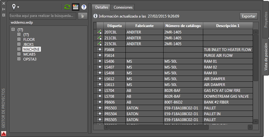

Campos disponibles: panel Detalles
  • Etiqueta. Valor de la etiqueta en el dispositivo.
  • Fabricante. Valor de FABRI en el dispositivo.
  • Número de catálogo. Valor de CAT en el dispositivo.
  • Descripción 1. Valor de DESC1 en el dispositivo.
  • Regletero. Valor de TAGSTRIP en una borna.
  • Número de elemento. Valor de ELEMENTO en el dispositivo.
  • Código de ensamblaje. Valor de CÓDENSAMB en el dispositivo.
  • Categoría. Tabla de catálogo del dispositivo basada en el valor NOMBLQDIAGCABL, el tipo de componente o el nombre del bloque.
  • Valores 1. Valor de VALORES1 en el dispositivo.
  • Valores 2. Valor de VALORES2 en el dispositivo.
  • Número de borna. Número de borna de una borna de un nivel, lista de números de borna de una borna de varios niveles o número de cable de las bornas que van a adoptar el número de cable.
  • Descripción 2. Valor de DESC2 en el dispositivo.
  • Descripción 3. Valor de DESC3 en el dispositivo.
  • Instalación. Valor de INST en el dispositivo.
  • Posición. Valor de POS en el dispositivo.

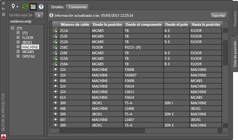

Campos disponibles: panel Conexiones
Cada fila de la rejilla puede incluir dos componentes conectados, que se conocen como los componentes Desde y Hasta. El hecho de que un componente se considere el componente Desde o Hasta se basa en la secuencia de cables del equipotencial. La secuencia de cables se puede definir de forma específica o por defecto en el valor de Etiqueta/número de cable/orden de la secuencia de cables definido en la ficha Formato de dibujo del cuadro de diálogo Propiedades del dibujo.
  • Número de cable. Número de cable asignado al cable.
  • ID de cable. Identificador asignado al cable en Inventor.
  • Desde la instalación. Valor de INST en Desde dispositivo.
  • Desde la posición. Valor de POS en Desde dispositivo.
  • Desde el componente. Valor de la etiqueta en Desde dispositivo.
  • Desde el polo. Valor del polo del dispositivo de origen (Desde dispositivo) al que el cable está conectado.
  • Hasta la instalación. Valor de INST en Hasta dispositivo.
  • Hasta la posición. Valor de POS en Hasta dispositivo.
  • Hasta el componente. Valor de la etiqueta en Hasta dispositivo.
  • Hasta el polo. Valor del polo en el dispositivo de destino (Hasta dispositivo) al que el cable está conectado.
  • Instalación de la manguera. Valor de INST del marcador de manguera en el cable.
  • Posición de la manguera. Valor de POS del marcador de manguera en el cable.
  • Tipo de cable. Tipo de cable, tal y como se ha definido en el cuadro de diálogo Crear/editar tipo de cable.
  • Color del cable. Color del cable, tal y como se ha definido en el cuadro de diálogo Crear/editar tipo de cable.
  • Calibre del cable. Tamaño del cable, tal y como se ha definido en el cuadro de diálogo Crear/editar tipo de cable.
  • Manguera. Valor de la etiqueta del marcador de manguera en el cable.
  • Longitud del cable. Longitud del cable, tal y como se ha definido en Inventor.

Panel Detalles
Para los siguientes atributos, haga clic en Aceptar Inventor igual para actualizar automáticamente los valores del componente con los valores del componente de Inventor:
  • Fabricante
  • Descripción 1
  • Descripción 2
  • Categoría
  • Número de borna
Para otros atributos como Etiqueta, Instalación y Posición, se deben cambiar manualmente los valores para resolver las diferencias. En AutoCAD Electrical, estos valores no se aceptan automáticamente cuando se hace clic en el botón Aceptar Inventor.
Panel Conexiones
Para que los componentes de Inventor y AutoCAD Electrical se enlacen sin diferencias de conectividad, estos valores deben coincidir:
  • Desde el polo
  • Hasta el polo
  • Nombre de capa de cables de AutoCAD Electrical (equivalente al nombre de cable en Inventor)
  • Etiqueta de manguera
  • Número de cable
  • ID de cable
  • Desde la posición
  • Hasta la posición
