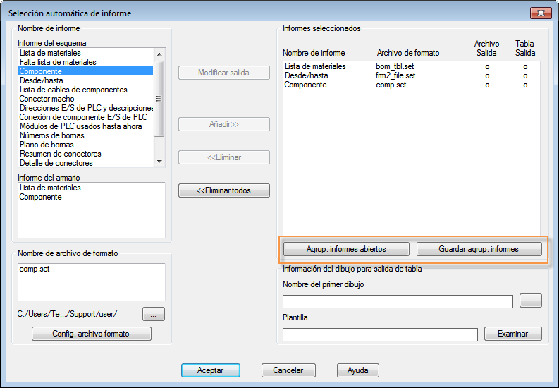

La herramienta Informes automáticos permite ejecutar varios informes a la vez. Puede guardar cada informe en un archivo, colocar cada informe como una tabla o ambas opciones. Buscar
El cuadro de diálogo Generador de informes no se muestra para todos los informes y no es necesario introducir datos una vez iniciado. Los archivos de formato son necesarios para utilizar informes automáticos. Los archivos de formato deben definir la salida de archivo, la salida de tabla o ambas, ya que los informes no se muestran en la pantalla. Utilice Configuración del archivo de formato de informe para definir la salida de tabla y de archivo en un archivo de formato. Buscar
Si el mismo grupo de informes se ejecuta con frecuencia, puede guardar el grupo como un agrupamiento de informes. Para configurar un agrupamiento de informes, añada todos los archivos de formato como si fuese a ejecutar los informes y guarde el agrupamiento de informes. La información acerca de los archivos de formato se guarda en un archivo de agrupamiento de informes con una extensión .rgf. La próxima vez que ejecute este conjunto de informes, abra el .rgf guardado anteriormente.
