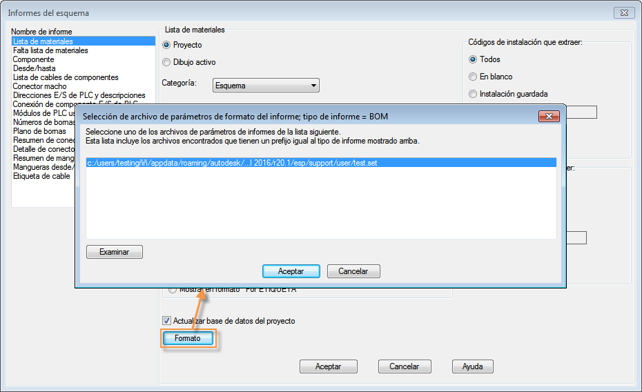

Cuando se ejecuta un informe, se puede especificar el archivo de formato que se va a utilizar.
Si no se especifica ningún archivo de formato, se utiliza el archivo de formato por defecto del informe. Si no hay ningún archivo de formato por defecto, el informe utiliza un formato definido en el programa. Utilice estas tablas para determinar el archivo de formato por defecto para un informe.

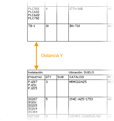

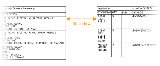

Los cortes de una tabla de informe se pueden definir mediante la opción Saltos especiales o mediante la definición de un determinado número de filas por sección de tabla. Si la tabla contiene cortes y varias secciones de tabla por dibujo, puede definir la distancia entre las secciones de tabla en el archivo de formato.
Los valores de la distancia X e Y definen la distancia desde el final de una sección de tabla hasta el principio de la siguiente. Se utiliza cuando varias secciones de la tabla de un informe se encuentran en el mismo dibujo. Un valor en blanco se interpreta como cero.
