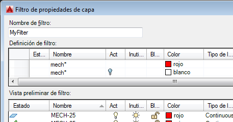

Creación de un filtro de propiedades de capa en función de las propiedades de capa
  1. En el Administrador de propiedades de capas haga clic en el botón Nuevo filtro de propiedades.
  2. En el cuadro de diálogo Filtro de propiedades de capa, introduzca un nombre para el filtro.
  3. En Definición de filtro, especifique las propiedades de capa según se indica a continuación:
    • Para filtrar por nombre de capa, escriba texto junto con caracteres comodín como * en la columna Nombre.
    • Para filtrar por propiedad, haga clic en la columna de la propiedad y seleccione un parámetro.
    • Para filtrar mediante varias propiedades, haga clic en cada propiedad en una única fila de la definición del filtro.
    • Para filtrar usando más de un valor para una propiedad o más de un conjunto de propiedades, elija otros valores en la fila siguiente.
Nota: Los parámetros de una sola fila representan un operador AND lógico, mientras que los parámetros de varias filas representan un operador OR lógico.
En este ejemplo, el filtro de propiedades de capa incluye las capas que comienzan por "mech" y son de color rojo, o las capas que comienzan con "mech", están desactivadas y son de color blanco.

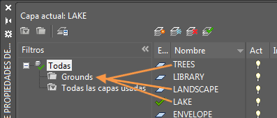

Creación de un filtro de grupo de capas mediante la selección de capas
  1. En el Administrador de propiedades de capas, haga clic en el botón Nuevo filtro de grupo.
  2. Escriba un nombre para el filtro de grupo de capas.
    Como el nuevo filtro vacío está seleccionado, no se muestra ninguna capa en la lista de capas.
  3. En el grupo Filtros, haga clic en Todas o en uno de los otros filtros para mostrar las capas de la lista de capas.
  4. Arrastre las capas de la lista de capas al filtro de grupo de capas.
    Este filtro de grupo guarda un subconjunto de la lista de capas. Cuando se selecciona un filtro de grupos de capa, solo las capas especificadas se muestran en la lista de capas.
En este ejemplo, crearemos un filtro de grupo de capas denominado Terrenos y arrastraremos las capas ÁRBOLES, PAISAJE Y LAGO al filtro de grupo.
