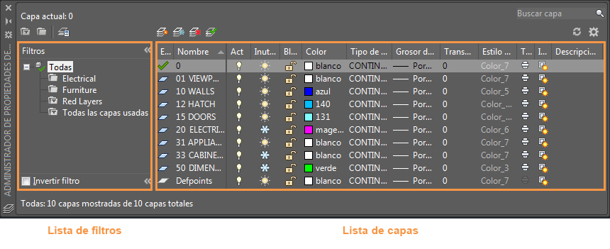

Administrador de propiedades de capas
Puede añadir, suprimir y cambiar el nombre de las capas, cambiar sus propiedades, establecer modificaciones de propiedades en las ventanas gráficas de presentación o añadir descripciones de capa.
Lista de filtros Lista de capas Administrar capas Crear filtros Buscar Otras herramientas Crear un estado de capa
Coloque el cursor sobre la imagen para buscar áreas que permitan acceder a la sección de Ayuda de esos controles.

Lista de capas
Modifique las propiedades de capa mediante la lista de capas. Haga clic en el parámetro actual para cambiar la propiedad de la capa o el grupo de capas seleccionados.
Nota: La lista de capas se puede filtrar y ordenar para que sea más fácil buscar y seleccione la capa que desea modificar.

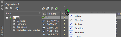

Menú contextual de la etiqueta de columna
Nombres de columna
Muestra todas las columnas por nombre. Una marca de verificación indica que la columna está incluida en la visualización. Haga clic en un nombre de columna para mostrar u ocultar la columna. Inutilizar en la ventana, Color VG, Tipo de línea de VG, Grosor de línea de VG y Estilo de trazado de VG sólo están disponibles cuando hay una ventana gráfica de presentación activa.
Personalizar
Muestra el cuadro de diálogo Personalizar columnas de capa, en el que puede especificar las columnas ocultas y visualizadas, o cambiar el orden de las columnas.
Maximizar todas las columnas
Cambia la anchura de todas las columnas para que se ajuste a los encabezamientos de columna y el contenido de los datos.
Maximizar columna
Cambia la anchura de la columna seleccionada para que se ajuste al encabezamiento de columna y el contenido de los datos de esa columna.
Optimizar todas las columnas
Cambia la anchura de todas las columnas para que se ajuste al contenido de cada columna.
Optimizar columna
Cambia la anchura de la columna seleccionada para que se ajuste al contenido de esa columna.
Inutilizar columna (o Reutilizar columna)
Al usar la opción Inutilizar, la columna y cualquier otra columna a su izquierda se mantienen visibles durante el desplazamiento. Use la opción Reutilizar para que se desplacen todas las columnas.
Recuperar los valores por defecto de todas las columnas
Establece todas las columnas a su visualización y parámetros de anchura por defecto.

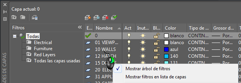

Menú contextual Lista de capas
Mostrar árbol de filtros
Muestra la lista de filtros. Desactive esta opción para ocultar la lista. Igual que .
Mostrar filtros en lista de capas
Muestra los filtros de capa en la parte superior de la lista de capas. Desactive esta opción para que se muestren únicamente las capas de la lista de capas.
