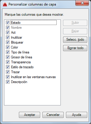

Cuadro de diálogo Personalizar columnas de capa
Controla la visualización y el orden de las columnas en el Administrador de propiedades de capas.

En el Administrador de propiedades de capas, haga clic con el botón derecho en una columna de capa y seleccione Personalizar.
Lista de opciones
Se muestran las siguientes opciones.
Marque las columnas que desea mostrar
Define las columnas que se muestran en el Administrador de propiedades de capas para la ficha Modelo o la ficha de presentación actual.
Subir
Mueve la columna seleccionada a la izquierda en el Administrador de propiedades de capas.
Bajar
Mueve la columna seleccionada a la derecha en el Administrador de propiedades de capas.
Selec. todo
Selecciona todas las columnas de la lista.
Borrar todo
Anula la selección de todas las columnas de la lista.
