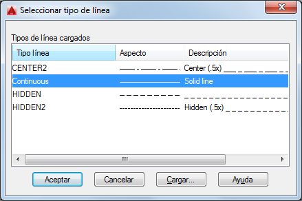

Cuadro de diálogo Seleccionar tipo de línea (Administrador de propiedades de capas)
Muestra los tipos de línea disponibles en el dibujo actual.
Especifique un tipo de línea para asignarlo a la capa.
Lista de opciones
Se muestran las siguientes opciones.
Tipos de línea cargados
Muestra la lista de los tipos de línea cargados en el dibujo actual.
Cargar
Muestra el cuadro de diálogo Cargar o volver a cargar tipos de línea, que permite cargar los tipos de línea seleccionados en el dibujo y añadirlos a la lista de tipos de línea.
