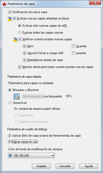

Cuadro de diálogo Parámetros de capa (Administrador de propiedades de capas)
Métodos de acceso
En el Administrador de propiedades de capas, haga clic en el botón Parámetros de capa.
Controla cuándo se produce una notificación de nuevas capas, el comportamiento de capa cuando se aísla alguna capa, si los filtros de capa están aplicados a la barra de herramientas Capas y el color de fondo de las modificaciones de ventanas gráficas en el Administrador de propiedades de capas.
Lista de opciones
Se muestran las siguientes opciones.
Notificación de nueva capa
Controla la evaluación y notificación de las capas nuevas basándose en los parámetros de LAYEREVAL del archivo DWG.
Nota: No debería aparecer ningún filtro (filtro Capa no reconciliada) cuando LAYEREVALCTL = 0. Si aparece uno actualmente, se desactivará. Puede activar el filtro de nuevas capas no reconciliadas y seleccionar las capas de ese filtro. Con la capa no reconciliada seleccionada, puede hacer clic con el botón derecho y hacer clic en Reconciliar capa.
Evaluar nuevas capas añadidas al dibujo
Comprueba las nuevas capas que se han añadido al dibujo. (LAYEREVAL = 0)
Evaluar sólo nuevas capas de refX
Comprueba las nuevas capas que se han añadido a referencias externas asociadas. (LAYEREVAL = 1)
Evaluar todas las capas nuevas
Comprueba todas capas nuevas que se han añadido al dibujo, incluidas las nuevas capas añadidas a referencias externas asociadas. (LAYEREVAL = 2)
Notificar cuando existan nuevas capas
Activa la notificación de nueva capa. (LAYERNOTIFY = 0)
Abrir
Muestra la notificación de nueva capa cuando hay nuevas capas al utilizar el comando ABRE. (LAYERNOTIFY = 2)
Asociar/Volver a cargar refX
Muestra la notificación de nueva capa cuando hay nuevas capas al asociar o volver a cargar referencias externas. (LAYERNOTIFY = 4)
Restablecer estado de capa
Muestra la notificación de nueva capa al restablecer estados de capas. (LAYERNOTIFY = 8)
Guardar
Muestra la notificación de nueva capa cuando hay nuevas capas al utilizar el comando GUARDAR. (LAYERNOTIFY = 16)
Insertar
Muestra la notificación de nueva capa cuando hay nuevas capas al utilizar el comando INSERT. (LAYERNOTIFY = 32)
Mostrar alerta para trazar cuando existan nuevas capas
Muestra la notificación de nueva capa cuando hay nuevas capas al utilizar el comando TRAZAR. (LAYERNOTIFY= 1)
Parámetros de capa aislada
Controla los parámetros de las capas que no se han aislado:
Bloquear y difuminar
Selecciona Bloquear y difuminar como método del aislamiento.
Desactivada
Desactiva las capas no seleccionadas.
Desactivada
Desactiva las capas no seleccionadas (en el espacio papel).
Inutilizar en la ventana
Inutiliza en la ventana las capas no seleccionadas (en el espacio papel).
Parámetros de cuadro de diálogo
Aplicar filtro de capa a barra de herramientas de capa
Controla la visualización de las capas en la lista de capas de la barra de herramientas Capas y en el grupo Capas de la cinta de opciones, mediante la aplicación del filtro de capas actual.
Indicar capas en uso
Muestra iconos en la vista de lista para indicar si las capas están en uso. En un dibujo con muchas capas, desactive esta opción para mejorar el rendimiento.
Color de fondo de modificación de ventana
Muestra una lista de colores y el cuadro de diálogo Seleccionar color, en el que puede seleccionar un color de fondo para las modificaciones de ventanas gráficas.
