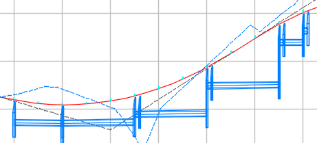

A continuación, se muestra un ejemplo de resultados de análisis de una red de tuberías en visualización del perfil.
| Red de tuberías antes de ajustar el tamaño
Red de tuberías después de ajustar el tamaño

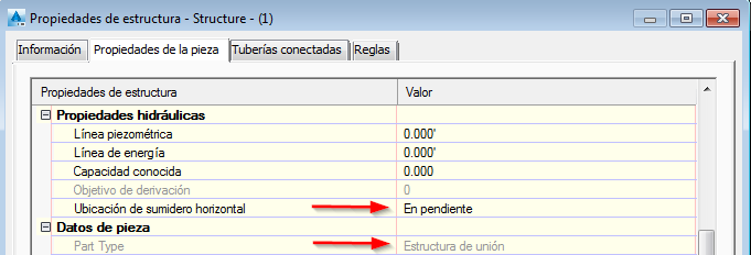

- Los sumideros suelen crearse en AutoCAD Civil 3D como estructuras de unión con una propiedad de Ubicación de sumidero horizontal definida como En pendiente o En cóncavo.
- Las bocas de inspección suelen crearse como estructuras de unión con una propiedad de Ubicación de sumidero horizontal definida como <ninguno>.
