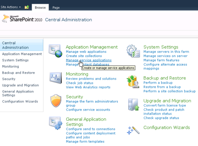

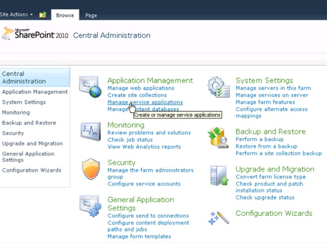

  1. Inicie la administración central de SharePoint 2010.
  2. Haga clic en Administrar aplicaciones de servicio en Administración de la aplicación.

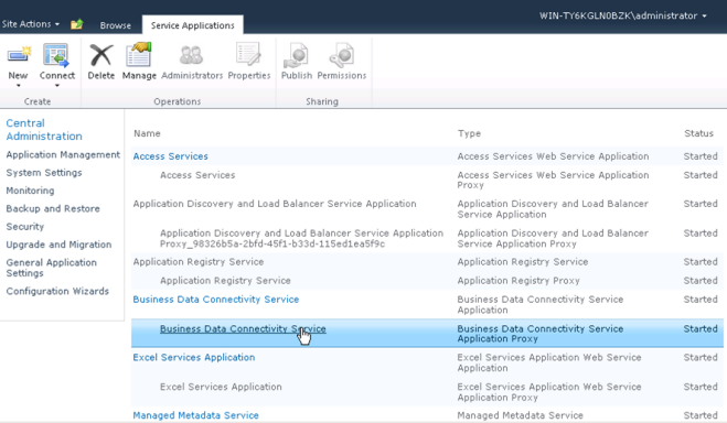

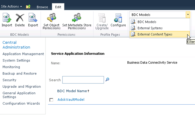

  3. Haga clic en Servicio de conectividad a datos empresariales.
  4. En la sección Vista de la barra de herramientas, seleccione el control desplegable y elija Tipos de contenido externo.

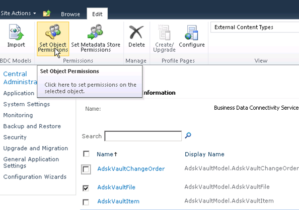

  5. Active la casilla de verificación AdskVaultFile.

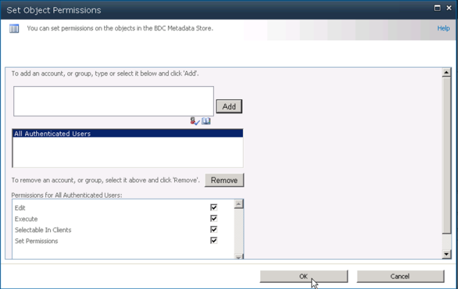

  6. Haga clic en Configurar permisos de los objetos.
  7. Añada todos los usuarios autenticados y seleccione cada casilla de permisos.
  8. Haga clic en Aceptar.

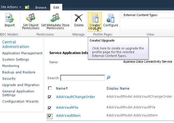

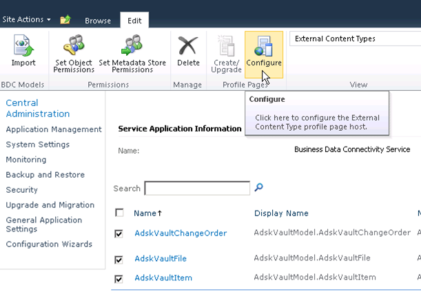

Configuración de la página de perfil
Debe configurar la página de perfil para reconocer los archivos de Vault. Si utiliza Autodesk Vault Professional, también tendrá que reconocer las órdenes de cambio y los artículos.
  1. Compruebe AdskVaultFile y seleccione Configurar. Si utiliza Vault Professional, compruebe también AdskVaultItem & AdskVaultChangeOrder.
  2. Escriba en el campo de la URL.http://<nombre del servidor>/
  3. Haga clic en Aceptar.
    Nota: Al volver a importar un modelo BCS modificado, la selección de Crear/Actualizar en el paso siguiente es opcional. La elección de esta opción puede requerir posteriores modificaciones manuales de XSL para una visualización adecuada de las miniaturas. Este proceso se describe en la sección de Temas adicionales de este escrito, en la subsección Problemas en la visualización de miniaturas tras la actualización del modelo BCS.
  4. Compruebe AdskVaultFile y haga clic en Crear/Actualizar. Si utiliza Vault Professional, compruebe también AdskVaultItem y AdskVaultChangeOrder.
  5. Haga clic en Aceptar.

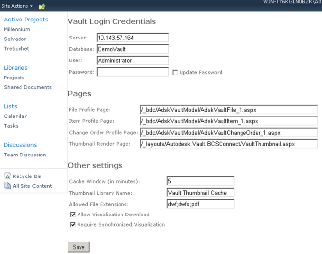

Configuración del inicio de sesión de Vault
Después de configurar la página del perfil, debe crear y configurar el inicio de sesión de Vault. Todos los usuarios conectados al almacén utilizarán un inicio de sesión de Vault, de modo que se tiene que crear un usuario personalizado de Vault.
Este usuario necesitará acceso de lectura a los objetos que desee que Vault visualice en SharePoint.
  1. Vaya a la URL http://<nombre del servidor>/_layouts/Autodesk.Vault.BCSConnect/VaultSettings.aspx.
  2. Rellene la información de conexión de Vault.
    • El nombre del servidor debe coincidir con el nombre del equipo o con una dirección IP.
    • Seleccione la opción Actualizar contraseña solo cuando desee cambiar la contraseña.
    • La ventana de caché es el punto en el que se almacenan las miniaturas de Vault en el servidor de SharePoint.
    • Extensiones de archivo permitidas define las extensiones de archivo disponibles para las opciones de descarga de fuentes y de visualizaciones en las páginas de perfil.
    • Los archivos de visualización se definen mediante una única relación en Vault.
    •  Permitir descarga de visualización permite descargar los archivos de visualización de Vault indicados.
    •  Requerir visualización sincronizada impide la descarga de los archivos de visualización obsoletos.
    • Mostrar solo las revisiones lanzadas restringe todas las listas y busca la última versión publicada. Si no hay ninguna versión publicada el objeto no se devuelve. Si la versión más reciente tiene el estado de Trabajo en curso, o algún otro estado, se devolverá la última versión publicada.
  3. Pulse el botón Guardar.

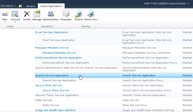

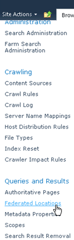

  1. Pulse Administrar aplicaciones de servicio en Administración central > Administración de la aplicación.
  2. Haga clic en Buscar aplicación de servicio.

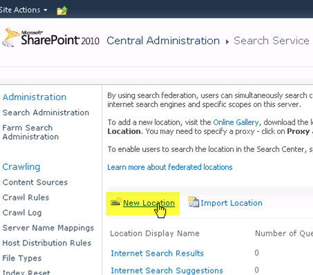

  3. En Consultas y resultados, en el lado izquierdo, pulse Ubicaciones asociadas.
  4. Haga clic en Nueva ubicación.
