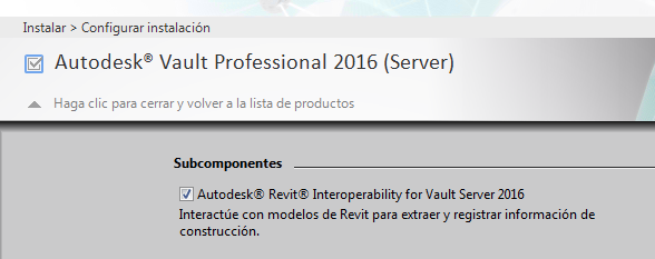

El complemento de Revit Interoperability se instala durante la instalación de Vault Server. Se debe personalizar las opciones de Vault Server para incluir Revit Interoperability en la pantalla Configurar instalación.

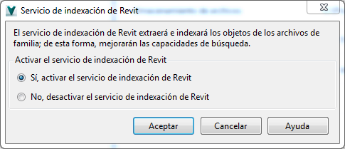

  1. Inicie ADMS Console.
  2. Haga clic con el botón derecho en el almacén donde quiera indexar la búsqueda de familias Revit y seleccione Servicio de indexación de Revit.
    También puede seleccionar este servicio en el menú Acciones.
  3. En el cuadro de diálogo del servicio de indexación de Revit, seleccione Sí, activar el servicio de indexación de Revit.
  4. Haga clic en Aceptar para guardar la selección.
    Nota: El servidor de Vault comienza a indexar objetos en los archivos de la familia. El primer índice puede llevar cierto tiempo en función del número de archivos en el almacén.
