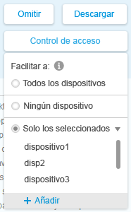

  1. En el portal de cuentas, haga clic en PRODUCTOS Y SERVICIOS Actualizaciones de productos.
  2. Haga clic en una actualización que desee distribuir y, a continuación, haga clic en Control de acceso.
  3. En el menú Control de acceso, seleccione Todos los dispositivos, Ningún dispositivo o la lista de dispositivos seleccionados.
    Menú Control de acceso

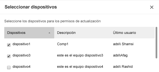

    1. Si desea añadir o eliminar dispositivos en la lista de seleccionados, haga clic en +Añadir.
      Se abre el cuadro de diálogo Seleccionar dispositivos.
    2. En el cuadro de diálogo Seleccionar dispositivos, seleccione o anule la selección de la casilla de verificación de cada dispositivo.
      Nota: En una lista larga de dispositivos, puede hacer clic en una columna para ordenar la tabla por dicha columna en orden ascendente o descendente.
    3. Haga clic en Seleccionar para cerrar el cuadro de diálogo Seleccionar dispositivos.
