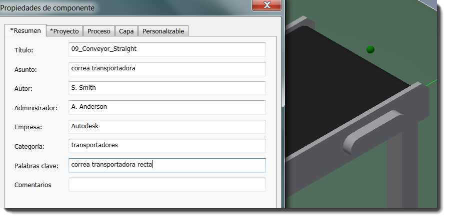

Las fichas Propiedades de componentes reorganizadas y expandidas permiten predefinir los datos de componentes que se utilizan en AutoCAD, Inventor y Process Analysis 360.
  • Las propiedades de Resumen proporcionan información básica sobre el componente y se utilizan para buscar el componente en el Explorador de componentes.
  • Las propiedades de Proyecto definen los datos de utilidad para los informes del proyecto y la preparación de una lista de materiales. Los campos incluyen Número de pieza, N.º de almacenamiento, Centro de costes, Proveedor y Coste estimado.
  • Las propiedades de Proceso vinculan los datos de simulación a un componente, lo que agiliza y facilita la configuración de escenarios de simulación en Process Analysis 360.
  • Las propiedades de Capa predefinen la capa de colocación de un componente, además de automatizar las normas de CAD.
  • Las propiedades de Personalizable incluyen ahora una opción de categoría para ayudarle a organizar la información de los informes. Estas categorías aparecen también en el explorador de propiedades de Factory.
  • Las propiedades de Descriptor (disponibles solo en AutoCAD Factory) permiten añadir información descriptiva a un componente que se muestra con el componente insertado y en el explorador de propiedades de Factory. Esta función es similar al comando Descriptor existente de Inventor.
Todas estas propiedades son opcionales. Aunque no están disponibles para los componentes del sistema, se puede copiar un componente del sistema en la carpeta Componentes de usuario para aprovechar estas nuevas funciones.

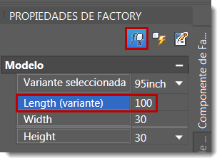

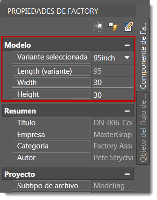

Hemos recibido sus solicitudes y los componentes ajustables ya se admiten en AutoCAD a través de la paleta Propiedades de Factory. De este modo, se introduce en AutoCAD un comportamiento que ya existe en Inventor.
Para cambiar un parámetro del modelo y actualizar el layout, introduzca el nuevo valor en la paleta y haga clic en el icono Actualizar. Esta función también admite las variantes de componentes y la selección múltiple de componentes para su edición.
Un nuevo icono Activar parámetros controlados por variantes situado en la parte superior de la paleta permite añadir un nuevo valor para una variante definida.
