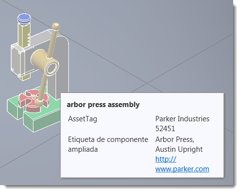

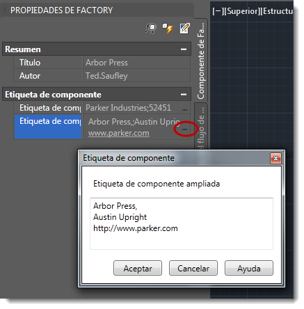

Es una práctica habitual del sector asignar un identificador o "etiqueta de latón" a un componente corporativo. Una etiqueta de componente se aplica a un componente publicado o a un modelo o ensamblaje importado después de su colocación en un layout de la fábrica. Se puede asignar una etiqueta de los campos AssetTag en la paleta Propiedades de Factory.
Factory Design Suite también proporciona la capacidad de añadir un descriptor mediante el comando Descriptor al crear y publicar un componente en el entorno del generador de componentes. Un descriptor puede contener información adicional acerca de un componente, como el tipo, el número de pieza, el caudal, etc.
Las etiquetas de componente y los descriptores puede contener varias líneas de texto. El texto aparece al pasar el cursor sobre el componente.
Puede utilizar los comandos de edición de atributos de bloque estándar de AutoCAD, como EDITATR, -ATREDIT y ADMATRB. Utilice el comando BUSCAR para facilitar la localización del texto de etiquetas de componente y descriptores en la ventana gráfica de AutoCAD.
Para obtener más información sobre las opciones de fuente, altura y posición de las anotaciones de componente, consulte el tema de la Ayuda de AutoCAD Factory: Cambio de los parámetros de etiquetas de componente y descriptores.
en la parte superior de la paleta para aplicar la etiqueta al componente.
Para suprimir una etiqueta de componente, realice los pasos para editar un componente, pero resalte y elimine el texto de la etiqueta para borrar los campos Etiqueta de componente y Etiqueta de componente ampliada. Haga clic en el icono Actualizar en la parte superior de la paleta para aplicar el cambio al componente.
