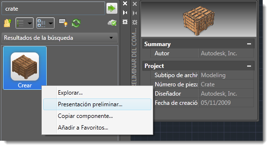

  4. Haga clic con el botón derecho en la imagen en miniatura del explorador y haga clic en Vista preliminar en el menú contextual emergente para ver el componente en la ventana Vista preliminar.

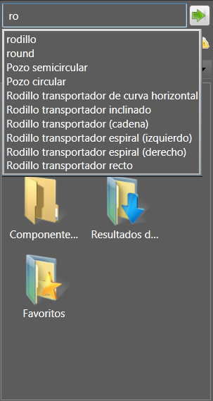

La herramienta de búsqueda de componentes, que se encuentra en la parte superior del explorador de componentes, proporciona una búsqueda que se restringe de manera continua.
  1. En el explorador de componentes, introduzca el nombre del componente o un valor de parámetro en el campo Buscar en la parte superior del explorador. Cuando se realiza una búsqueda basada en los valores de los parámetros, se lleva a cabo la búsqueda de los parámetros de nombre, autor, categoría, comentarios, empresa, palabras clave y título.
  2. A medida que se introduce texto, se muestra una lista de los términos de búsqueda válidos de forma dinámica.
  3. Seleccione un término de búsqueda o complete la frase de búsqueda y haga clic en el botón Buscar componentes . Los resultados de la búsqueda se muestran en el área del explorador debajo de los controles del explorador.
Después de realizar una búsqueda, se añade una carpeta de resultados de la búsqueda al explorador de componentes. La carpeta contiene el componente encontrado. El componente permanece en la carpeta hasta que se lleva a cabo la búsqueda siguiente y se reemplaza con el nuevo resultado de la búsqueda. Un componente se puede seleccionar desde la carpeta de resultados de la búsqueda y se puede colocar en el layout de la fábrica.

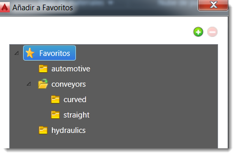

La carpeta Favoritos del explorador de componentes permite añadir o eliminar componentes que se colocan con frecuencia en una carpeta distinta para ofrecer un acceso rápido y sencillo. Se puede hacer clic en un componente directamente en la carpeta Favoritos y arrastrarlo al layout.
Para añadir un componente a la carpeta:
  1. Haga clic con el botón derecho en el componente y seleccione Añadir a Favoritos...
  2. Seleccione la carpeta en la que desea colocar el componente y haga clic en Aceptar.
    Para añadir una nueva carpeta, haga clic en el signo más de color verde y escriba el nombre de la nueva carpeta. La carpeta se añade al nivel resaltado cuando se hace clic en el signo más. Por ejemplo, para añadir una nueva carpeta de nivel superior, haga clic en Favoritos y, a continuación, haga clic en el signo más. Para crear una carpeta dentro de una carpeta, haga clic en el nombre de la carpeta antes de hacer clic en el signo más.
    Para eliminar una carpeta, haga clic en esta y, a continuación, haga clic en el signo menos de color rojo. Al suprimir una carpeta de Favoritos, los componentes de dicha carpeta no se suprimen del sistema.

Si necesita averiguar la ubicación de un componente insertado en la biblioteca de componentes (por ejemplo, para editar el componente o realizar copias), haga clic con el botón derecho en el componente en el layout y seleccione Factory > Buscar en la biblioteca. El Explorador de componentes se abre con la ubicación del componente en la biblioteca. Haga clic con el botón derecho del ratón en el componente en el navegador para ver las opciones disponibles como, por ejemplo, Explorar, Vista preliminar y Copiar componente.
