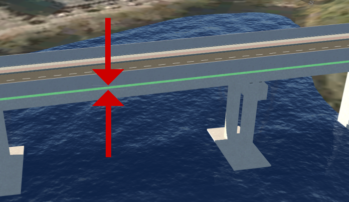

  3. Arrastre un estilo de la paleta y suéltelo en el tablero del puente, situado directamente debajo de la superficie de carretera. El tablero del puente se resalta en verde cuando se arrastra un estilo sobre él.
