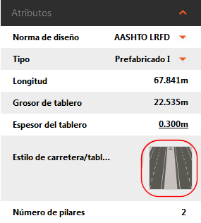

  4. Expanda la sección Atributo.
  5. Haga clic en la imagen en miniatura del campo Estilo de carretera/tablero.
  6. Elija un estilo en el catálogo Street/Bridge Deck que aparece y pulse Aceptar.
