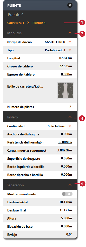

| Tarjeta de recursos Puente
- Haga clic en el nombre de puente actual para alternar entre los puentes del modelo.
- Atributos
- Modifique los atributos del tablero y defina la continuidad en modo de edición.
- Modifique la separación en el modo de edición. Seleccione Mostrar envolvente para mostrar el envolvente libre en el modelo y hacer que los atributos de envolvente sean se puedan editar en la tarjeta de recursos. Debe mostrar el envolvente para modificar la separación en puentes.
Nota: tras modificar los atributos de envolvente, con el botón derecho haga clic en el puente y seleccione Actualizar perfil vertical. De este modo, se aplicarán los cambios en el puente seleccionado.
