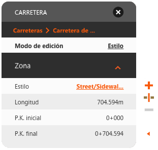

  1. Seleccione una carretera de diseño para mostrar su tarjeta de recursos.
  2. Haga clic en Editar o haga clic con el botón derecho en la carretera de diseño y seleccione Editar para activar el modo de edición.
  3. En la tarjeta de recursos, cambie el modo de edición a Estilo.
  4. Desplace el valor de estilo en la sección Zona. Haga clic en Añadir un estilo de zona para añadir un estilo de zona.
  5. Seleccione un estilo en la paleta Seleccionar estilo que aparece.
  6. Arrastre cada barra deslizante a lo largo de la carretera para ajustar los puntos de inicio y fin de la zona a la que se aplica el estilo.
