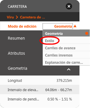

Para cambiar el estilo de una carretera de diseño
  1. Seleccione una carretera de diseño para visualizar su tarjeta de recursos.
  2. Haga clic en Editar o haga clic con el botón derecho en la carretera de diseño y seleccione Editar para activar el modo de edición.
  3. En la tarjeta de recursos, cambie el modo de edición a Estilo.
  4. Haga clic en el estilo actual para visualizar la paleta Seleccionar estilo.
  5. Haga doble clic un estilo.
También puede arrastrar un estilo a la carretera de diseño seleccionada de la Paleta de estilos. Para obtener más información, consulte Para editar estilos de carretera.
