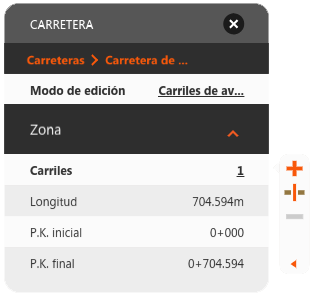

  1. Seleccione una carretera de diseño para mostrar su tarjeta de recursos.
  2. Haga clic en Editar o haga clic con el botón derecho en la carretera de diseño y seleccione Editar para activar el modo de edición.
  3. En la tarjeta de recursos, cambie Modo de edición a Carriles de avance o Carriles inversos.
  4. Pase el cursor sobre el valor en el campo Carriles. Haga clic en para añadir un carril a la zona.
  5. Arrastre cada barra deslizante a lo largo de la carretera para ajustar los puntos de inicio y fin de la zona para el adelantamiento.
  6. Aumente el número de carriles en la tarjeta de recursos para añadir un carril de adelantamiento a la zona.
