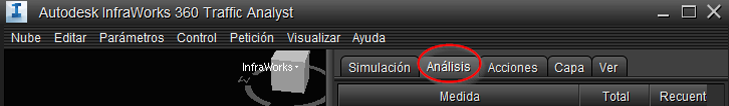

Después de completar una simulación,
  1. Seleccione el área de estudio de tráfico.
  2. En el menú contextual del área de estudio de tráfico, seleccione Panel del Analista de tráfico.
    Espere hasta que el panel se cargue y aparezca en pantalla.
  3. Haga clic en la ficha Análisis para visualizar los resultados en formato de tabulación, empezando con los resultados del resumen.
    Haga clic en las fichas en la parte inferior del panel para ver otros resultados con tabulación:
