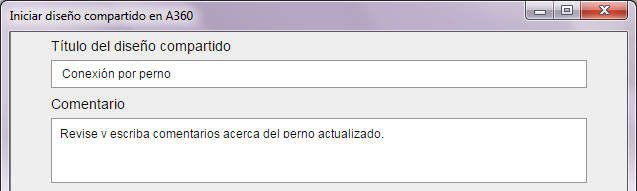

  5. En el cuadro de diálogo Iniciar diseño compartido en A360:
    • Escriba un título para el diseño que está compartiendo (opcional, se muestra el nombre del archivo por defecto).
    • En el campo de comentarios, explique a sus colaboradores los puntos clave que desea que revisen y que tengan en cuenta en el diseño (opcional).

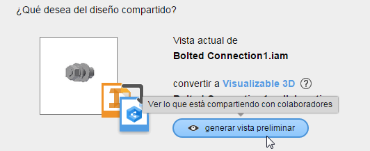

    • Haga clic en Generar vista preliminar para abrir el archivo en el visualizable 3D compartido y ver exactamente lo que comparte (opcional). Un visualizable 3D es una copia de solo lectura de la vista del modelo 3D que se abrió al crear el diseño compartido.
      • Haga clic en el botón Cerrar para volver al cuadro de diálogo Iniciar diseño compartido en A360.
    • Introduzca la dirección de correo electrónico de un colaborador con el que desee compartir el diseño en el campo de correo electrónico y haga clic en Añadir. Repita este procedimiento para cada dirección de correo electrónico.
    • Haga clic en Iniciar diseño compartido para crear un visualizable 3D del archivo abierto en A360:
      • El vínculo al visualizable 3D se envía en un mensaje de correo electrónico a sus colaboradores.
