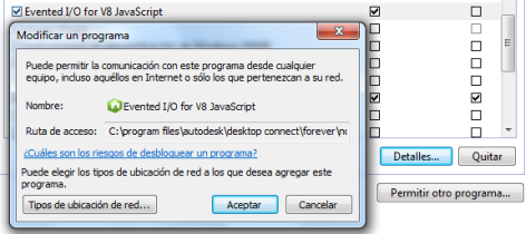

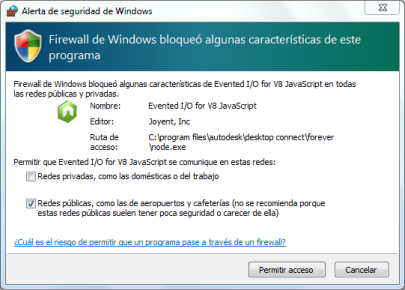

Problema con el servidor de seguridad: el servidor de seguridad ha bloqueado Node.exe (Evented I/O for V8 JavaScript).
Solución: elimine la excepción existente en "%ProgramFiles%/Autodesk/Desktop Connect/forever/node.exe" en la configuración del servidor de seguridad y reinicie Inventor. Cuando se le solicite, haga clic en Permitir acceso en el cuadro de diálogo Alerta de seguridad de Windows.
