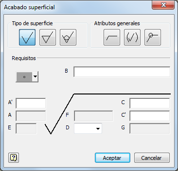

Mejoras en los símbolos de acabado superficial
Las siguientes mejoras están disponibles en el cuadro de diálogo Acabado superficial:
Esbozo de símbolos
Existen varios esbozos de los campos de Requisitos disponibles. El esbozo del cuadro de diálogo Acabado superficial corresponde a la norma de dibujo actual.
Información de herramientas mejorada
La información de herramientas muestra una descripción detallada de cada campo de Requisitos.
Insertar símbolo
Utilice el botón Insertar símbolo para añadir símbolos gráficos a cualquiera de los campos de Requisitos.
Para obtener más información

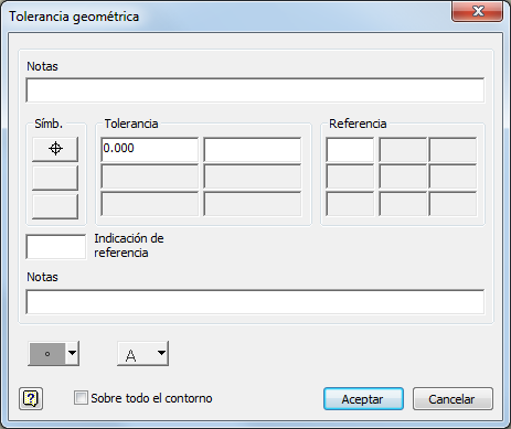

Mejoras en los rectángulos de tolerancia
Las siguientes mejoras están disponibles en el cuadro de diálogo Rectángulo de tolerancia:
Campo Nota superior
Un nuevo campo de edición está disponible para añadir notas en la parte superior de los símbolos de rectángulo de tolerancia.
Insertar símbolo
Utilice el botón Insertar símbolo para añadir símbolos gráficos a cualquiera de los campos de edición.
Insertar letra
Utilice el botón Insertar letra para añadir una letra a los campos de edición. La lista Insertar letra sustituye los botones de una letra disponibles en el cuadro de diálogo original.

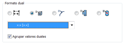

Formato fusionado para la notas de agujero duales
Una nueva opción Agrupar valores duales está disponible para admitir la inserción adyacente de cotas duales en las notas de agujero. La opción está disponible en el Editor de estilos y normas Estilo de cota ficha Unidades alternativas y está seleccionada por defecto.
La imagen siguiente muestra dos formatos disponibles actualmente para las notas de agujero con cotas duales. La opción Agrupar valores duales está seleccionada para la nota de agujero de la parte superior y deseleccionada para la nota de agujero de la parte inferior.
