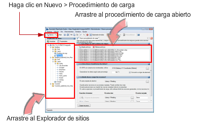

Hay tres formas de cargar los archivos de origen en Autodesk Infrastructure Studio:
Los procedimientos de carga se muestran en el Explorador de sitios como recursos. Se pueden reutilizar, copiar o modificar. Los procedimientos de carga son esencialmente secuencias de comandos guardadas para volver a cargar datos. Los procedimientos de carga se pueden utilizar para automatizar la actualización de los recursos del servidor. Capturan la ubicación de los archivos de origen, las reglas de conversión y la ubicación de los datos resultantes en el servidor. Se pueden ejecutar estas reglas (ya sea de forma interactiva en Autodesk Infrastructure Studio o mediante una secuencia de comandos) para actualizar los datos espaciales del sitio basados en archivos. Se pueden ejecutar secuencias de comandos periódicamente para mantener los datos actualizados.
