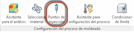

En esta tarea establecerá un punto de inyección en el extremo del modelo CAD.
Rote la pieza hasta aproximadamente -135 -145 30 para que ViewCube tenga un aspecto similar al de la siguiente imagen.
Amplíe el borde izquierdo de la pieza de forma similar a la siguiente imagen.
Haga clic en .
Haga clic en el borde de la pieza, junto al centro del borde.
La posición exacta del punto de inyección se establecerá en los pasos siguientes.
Haga clic con el botón secundario y seleccione Propiedades.
Defina el valor X en 480 mm.
Defina el valor Y en 125 mm.
Defina el valor Z en 27 mm.
Haga clic en Aceptar para definir la posición exacta.
