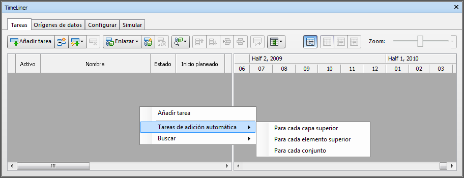

- Cree algunas tareas; cada una debe tener un nombre, una fecha de inicio, una fecha de fin y un tipo de tarea. Puede añadir tareas manualmente. Si lo prefiere, pulse en Tareas de adición automática
en la ficha Tareas, o bien haga clic con el botón derecho en el área de tareas y cree un conjunto de tareas inicial basado en los nombres de capa, elemento o conjunto de selección. La herramienta TimeLiner define algunos tipos de tarea predefinidos (Construcción, Demoler y Temporal), pero el usuario también puede definir sus propios tipos de tarea en la Ficha Configurar. También puede ver una representación gráfica de solo lectura de la programación del proyecto, y puede cambiar entre diagramas de Gantt Planeados, Reales y Planeados respecto a reales.

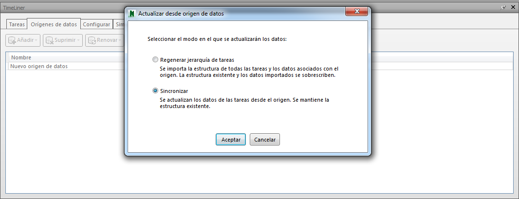

Puede usar la Ficha Orígenes de datos para importar tareas de un origen externo, como Microsoft Project™. Puede elegir un campo de una programación externa para definir los tipos de las tareas importadas o bien establecer manualmente los tipos de tarea. Puede editar los parámetros de tarea directamente en TimeLiner. También puede actualizar la tabla de planificación externamente y Actualizar las tareas de TimeLiner para alinearlas con las del origen externo. Los cambios que se realicen a las tareas importadas desde archivos de proyecto externos se sobrescribirán la próxima vez que se actualice el origen de datos correspondiente.

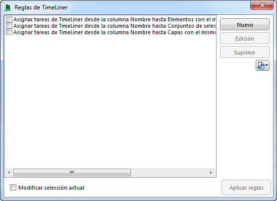

También puede hacer clic en Enlazar automáticamente mediante reglas
y Uso de reglas para enlazar tareas automáticamente.

- Haga las actualizaciones que correspondan según los cambios realizados en el proyecto. Guarde el proyecto como un archivo NWF de Autodesk Navisworks. Abra el archivo NWF para Sincronización de tareas con los cambios del proyecto.
