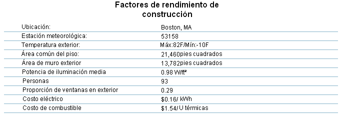

Al revisar un análisis energético en el cuadro de diálogo Resultados y comparación, esta tabla resume los principales factores que afectan al consumo de energía del modelo analizado.
Entre los factores climatológicos están la ubicación, la estación meteorológica y la temperatura exterior.
La ubicación del proyecto, especificada en el cuadro de diálogo Ubicación, clima y emplazamiento (accesible desde el cuadro de diálogo Configuración de energía).
La estación meteorológica que utilizar en este proyecto, especificada en el cuadro de diálogo Ubicación, clima y emplazamiento (accesible desde el cuadro de diálogo Configuración de energía).

Las temperaturas máximas y mínimas en la ubicación del proyecto.
El área de suelo bruta del modelo analizado.
El valor de área de muro neto (área de muro bruta menos huecos) del modelo analizado.

El promedio de vatios de electricidad de iluminación por área de espacio interior con aire acondicionado en todo el edificio.

El valor de densidad de ocupación por defecto basado en el estándar ASHRAE 62 de ventilación y calidad de aire interno aceptable.
La densidad de ocupación (número de personas por área de espacio ocupado) influye de dos formas en el uso de energía del modelo analizado:
Proporción de área cubierta por ventanas con relación al área de muro bruta.

Se expresa en dólares por kilovatio-hora (kWh). Las tarifas pueden basarse en promedios nacionales, de estado o de territorio. El análisis utiliza tarifas planas, sin tener en cuenta la hora de uso, ya que ello complicaría las operaciones para diversas regiones y tamaños de edificios.
Se expresa en dólares por unidad térmica. Los costos pueden basarse en promedios nacionales, de estado o de territorio.
