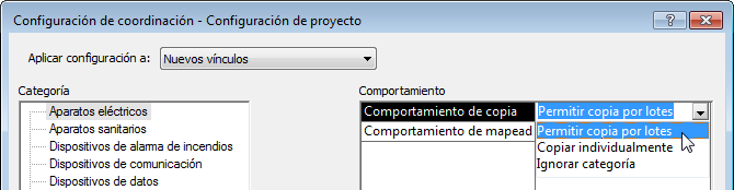

Al copiar instalaciones de un modelo vinculado a un proyecto MEP (o antes de hacerlo), especifique un comportamiento de copia para cada categoría de instalación en el cuadro de diálogo Especificar la configuración de coordinación.
Permitir copia por lotes
Las instalaciones en la categoría seleccionada se pueden copiar por lotes cuando
Este comportamiento de copia es el valor por defecto para nuevos vínculos.
Copiar individualmente
Las instalaciones en la categoría seleccionada no se copiarán por lotes. Puede utilizar la herramienta Copiar/Supervisar para seleccionar instalaciones individuales que desee copiar al proyecto MEP. Consulte Copiar instalaciones para su supervisión.
Supongamos que una categoría de instalaciones se ha configurado con el valor Copiar individualmente y el modelo vinculado contiene instalaciones nuevas que pertenecen a esa categoría. Al cargar o volver a cargar el modelo vinculado en el proyecto MEP, Revit MEP no copiará automáticamente las instalaciones de la categoría. Solo copiará instalaciones cuyo comportamiento de copia se haya configurado como Permitir copia por lotes.
Ignorar categoría
Las instalaciones en la categoría seleccionada no se copiarán al proyecto MEP en modo por lotes ni de forma individual.
