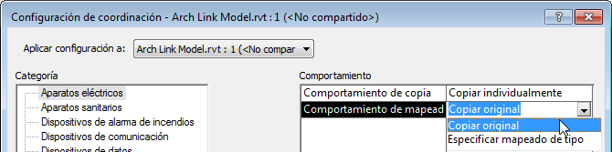

Al copiar instalaciones de un modelo vinculado a un proyecto MEP (o antes de hacerlo), especifique un comportamiento de mapeado para cada categoría de instalación en el cuadro de diálogo Especificar la configuración de coordinación.

Al copiar instalaciones a un proyecto MEP, Revit MEP utiliza el mapeado especificado para cada categoría de instalaciones. Este mapeado define una correspondencia entre tipos de instalación en el proyecto arquitectónico y tipos de instalación en el proyecto MEP.
Por ejemplo, puede ser conveniente definir como plafones parabólicos 2x4 en el proyecto MEP todas las luminarias que son plafones genéricos en el proyecto arquitectónico. Estos ajustes pueden proporcionar los detalles y las funciones que necesitan los ingenieros mecánicos. Mediante este mapeado de tipo antes de copiar las instalaciones al proyecto MEP se agiliza el proceso, se reducen errores y se ahorra tiempo.
Para cada tipo de instalación de la categoría, puede seleccionar Copiar tipo original, No copiar este tipo o un tipo de familia cargado en el proyecto. Estos mapeados de tipo se utilizan al copiar instalaciones al proyecto.
