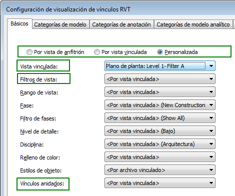

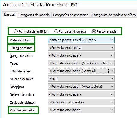

Para controlar el uso de filtros para los modelos vinculados en una vista, utilice los parámetros de configuración del cuadro de diálogo Configuración de visualización de vínculos RVT.
| Parámetro | Descripción |
| Por vista de anfitrión | Aplica el filtro (y otros parámetros de visibilidad/gráficos) de la vista de anfitrión a elementos en el modelo anfitrión, el modelo vinculado y cualquier modelo anidado. Nota: Si la configuración de visualización para un vínculo se define como Por vista de anfitrión y exporta vistas a DWG o DXF, el vínculo se considera una modificación. Para asegurarse de que los colores y otros parámetros de visualización de gráficos para el vínculo se conservan en el archivo exportado, en el cuadro de diálogo Modificar configuración de exportación DWG/DXF (ficha Capas), seleccione "Exportar todas las propiedades PORCAPA pero sin exportar modificaciones". Consulte Capas para la exportación DWG/DXF.
| Por vista vinculada | Aplica el filtro (y otros parámetros de visibilidad/gráficos) de la vista de anfitrión solo al modelo anfitrión. El modelo vinculado anidado y los posibles modelos anidados se muestran según la configuración de la vista vinculada especificada. |
| Personalizada | Permite personalizar en mayor medida la configuración de visibilidad y gráficos de modelos vinculados y modelos anidados en la vista de anfitrión. |
| Vista vinculada | Disponible solo para la configuración Personalizada o Por vista vinculada. Especifica la vista del modelo vinculado cuya configuración se utilizará para mostrar el modelo vinculado (y modelos anidados, a menos que otros parámetros indiquen lo contrario) en la vista de anfitrión. |
| Filtros de vista | Disponible solo para Personalizada. Especifica si el modelo vinculado se muestra con el filtro aplicado a la vista vinculada o la vista de anfitrión. No controla la visualización de modelos anidados. |
| Vínculos anidados | Disponible solo para Personalizada. Especifica cómo se muestran los modelos vinculados anidados en la vista de anfitrión. |
