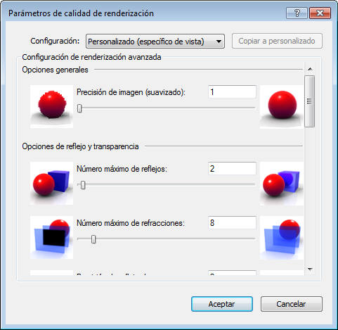

  1. En el cuadro de diálogo Renderización, en Calidad, para Configuración, seleccione Editar.
    Aparece el cuadro de diálogo Parámetros de calidad de renderización.
  2. En Configuración, seleccione la configuración predefinida que se va a usar como punto inicial para la configuración personalizada y haga clic en Copiar a personalizado.
  3. En configuración de renderización avanzada, especifique los valores de parámetros deseados.
  4. Haga clic en Aceptar.
  5. Configure otros parámetros de renderización.
