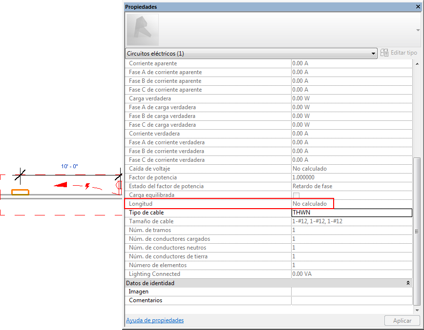

Acerca del cálculo de la longitud del cableado
La longitud total de cables de un circuito se calcula y muestra como el valor de Longitud en la paleta Propiedades.
La Longitud se calcula como la suma de las distancias a lo largo de los ejes X, Y y Z.
En el siguiente ejemplo, la longitud se calcula como 12' 11 7/64 ".
La distancia entre la toma de corriente y el panel a lo largo del eje X es 10'. Sin embargo, el panel y la toma de corriente se encuentran en elevaciones diferentes. El panel está a 4' 0" y la toma de corriente a 1' 6", una diferencia de 2' 6" a lo largo del eje Z.
La suma de las distancias a lo largo de los ejes X, Y y Z es de 12' 6", distancia cercana al valor de longitud de 12' 11 de 7/64" que se muestra en las propiedades del ejemplar del circuito de la paleta Propiedades. La diferencia puede considerarse como la distancia al conector de los componentes y las medidas que se extienden hasta el centro de cada componente.
En el ejemplo anterior, el cálculo es sencillo, ya que la geometría del circuito se alinea en paralelo a los ejes X, Y y Z. En el siguiente ejemplo, la distancia entre el panel y la toma de corriente sigue siendo 10'; sin embargo, la longitud aún se calcula como la suma de las distancias a lo largo de los ejes X, Y y Z.
La longitud a lo largo de los ejes X, Y, Z es de 7' 0" + 7' 1 7/8" + 2' 6" = 16' 7 7/8" y la longitud calculada que se muestra en las propiedades del circuito es de 16' 6 13/256".
