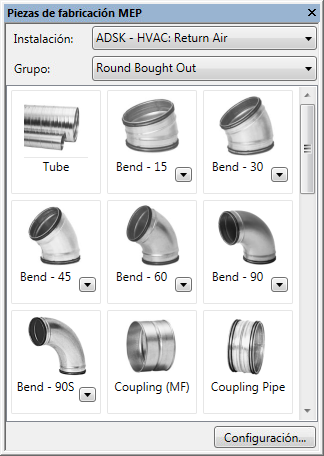

Coloque piezas de fabricación para el servicio seleccionado.

grupo Ventanas
Piezas de fabricación MEP.
Al hacer clic en la flecha, una desplegable muestra piezas adicionales en función del tamaño. Esta lista desplegable se controla mediante las condiciones de definición del servicio, de forma similar a las preferencias de enrutamiento. Por ejemplo, una curvatura puede utilizar una curvatura hacia arriba prensada hasta un determinado tamaño y una curvatura segmentada superior a ese tamaño.
