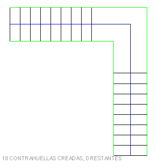

  8. Ejemplo
    Primer tramo de escaleras: 9 contrahuellas creadas, quedan otras 9
    Tramo de escaleras adicional, perpendicular al original
    Boceto completo con creación automática de descansillo
