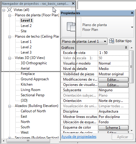

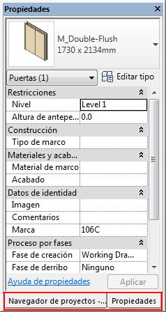

Un grupo de ventanas permiten tener más de una ventana en un mismo espacio de la pantalla. Cuando se agrupan ventanas, cada una de ellas se representa mediante una ficha en la parte inferior del grupo. En un grupo, haga clic en una ficha para que se muestre esa ventana. Puede agrupar o desagrupar ventanas según sus necesidades. En la imagen siguiente, el Navegador de proyectos y la paleta Propiedades aparecen agrupados. Tenga en cuenta que la paleta Propiedades es la ficha activa.

  3. Importante: Al mover las ventanas anclables, resulta útil prestar atención a la posición del cursor y a las indicaciones visuales. Por ejemplo, supongamos que el Navegador de proyectos y la paleta Propiedades se encuentran desancladas y desea apilarlas y anclarlas a la izquierda. Para anclar el Navegador de proyectos en la parte izquierda, coloque el cursor en la barra de título y arrastre la ventana hasta que el cursor toque el borde de la interfaz de Revit LT a la izquierda. El contorno de la ventana ofrece una vista preliminar. Con el mismo método, arrastre la paleta Propiedades. Coloque el cursor en el borde inferior de la barra de título del Navegador de proyectos anclado y observe en la vista preliminar que las paletas se apilarán unas sobre otras. (Sin embargo, si coloca el cursor en la barra de título, encima del borde inferior, las paletas se mostrarán como ventanas con fichas solapadas).
Para agrupar ventanas anclables
  1. Haga clic y arrastre la barra de título de la ventana que se debe añadir a otra ventana o grupo.
  2. Suelte la ventana en la barra de título de la ventana o grupo de destino. Se añadirá en la parte inferior de la ventana de destino una ficha con el nombre de la ventana arrastrada
Para desagrupar ventanas anclables
  1. En el grupo, haga clic en la ficha de la ventana que quiera eliminar.
  2. Haga clic y arrastre la ficha de la ventana hasta sacarla del grupo.
  3. Suelte la ventana y esta quedará fuera del grupo.
