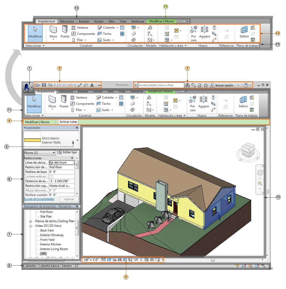

Visita de la interfaz de usuario
Interfaz de usuario de Revit LT
1 Menú de aplicación
2 Barra de herramientas de acceso rápido
3 InfoCenter
4 Barra de opciones
5 Selector de tipo.
6 Paleta Propiedades.
7 Navegador de proyectos
8 Barra de estado
9 Barra de controles de vista
10 Área de dibujo
11 Cinta
12 Fichas de la cinta de opciones
13 Una ficha contextual de la cinta de opciones, que proporciona herramientas relevantes para el objeto seleccionado o la acción actual
14 Herramientas en la ficha actual de la cinta de opciones
15 Grupos de la cinta de opciones
