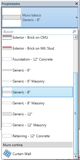

Cuando hay una herramienta de colocación de elementos activa, o al seleccionar elementos del mismo tipo en el área de dibujo, el selector de tipo aparece en la parte superior de la paleta Propiedades. Este identifica el tipo de familia seleccionado actualmente y proporciona un menú desplegable que permite cambiar de tipo.
Al hacer clic en el selector de tipo, se muestra un campo de búsqueda. Escriba las palabras clave en el campo de búsqueda para encontrar rápidamente el tipo de contenido que necesita.

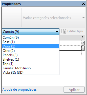

Debajo del selector de tipo hay un filtro que identifica la categoría de los elementos que va a colocar una herramienta o la categoría y el número de elementos seleccionados en el área de dibujo. Si se seleccionan varios tipos o categorías, la paleta solo muestra las propiedades de ejemplar comunes a todos los elementos. Cuando haya varias categorías seleccionadas, utilice el menú desplegable del filtro para ver las propiedades de una categoría específica o de la vista. La selección de una categoría específica no afecta al conjunto de selección.
