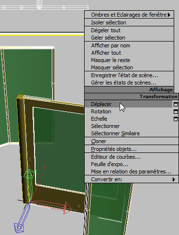

  3. Cliquez avec le bouton droit sur la fenêtre Perspective, puis sélectionnez Déplacer dans le menu Quadr.
    Ce menu contextuel s'appelle le menu Quadr. Vous pouvez l'utiliser pour accéder aux outils de la barre d'outils et au groupe de fonctions de commandes pour une procédure plus rapide. Vous pouvez même le personnaliser pour garder vos outils favoris sous la main.

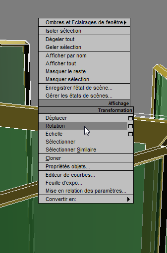

  1. Cliquez de nouveau avec le bouton droit sur la fenêtre Perspective, puis sélectionnez Faire pivoter dans le menu Quadr.
