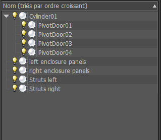

    Lorsque vous effectuez les étapes précédentes, la hiérarchie dans le groupe de fonctions Explorateur de scènes est mise à jour pour indiquer que les portes sont désormais des enfants de Cylindre01. Lorsque vous avez terminé, la liste d'objets doit ressembler à ceci :
    Si tel n'est pas le cas, reliez les portes qui n'apparaissent pas en tant qu'enfants de Cylindre01 au moyeu.

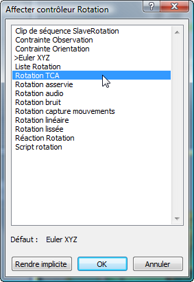

  3. Dans la fenêtre Affecter contrôleur, cliquez pour sélectionner l'élément Rotation: Euler XYZ.
  4. Cliquez sur (Affecter contrôleur).
  5. Dans la boîte de dialogue Affecter contrôleur, cliquez sur Rotation TCA, puis sur OK.
    Le contrôleur de rotation répertorié dans le panneau déroulant Affecter contrôleur est remplacé par Rotation TCA.

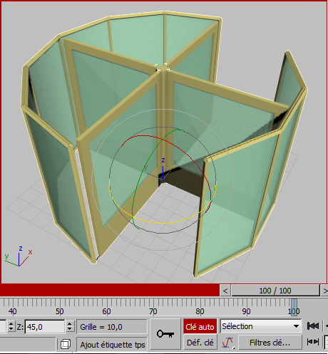

  1. Activez .
  2. Déplacez la glissière temps sur l'image 100.
  3. Cliquez sur (Sélection et rotation).
  4. Faites pivoter le moyeu d'environ 360 degrés autour de l'axe Z. Observez l'affichage des coordonnées pour obtenir la rotation appropriée.
    Conseil : Pour faciliter les rotations, activez l'option Accrochage à l'angle en appuyant sur la touche A.
    La glissière temps affiche maintenant des images clés sous forme de petits rectangles au début et à la fin du segment temps.
    Clé de rotation au niveau de l'image 100

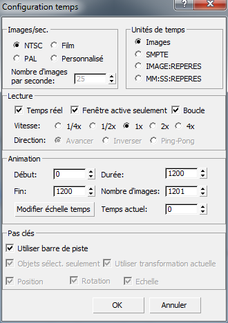

  1. Cliquez sur (Configuration durée).
    3ds Max ouvre la boîte de dialogue Configuration temps.

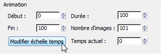

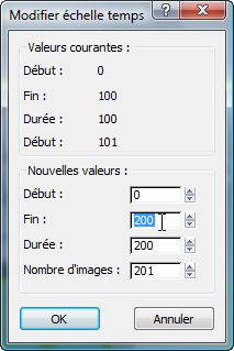

  2. Dans la zone Animation, cliquez sur Modifier échelle temps.
  3. Sur la boîte de dialogue Modifier échelle temps, modifiez Fin sur 200 puis, cliquez sur OK.
  4. Cliquez sur OK pour fermer la boîte de dialogue Configuration durée.
    La glissière temps affiche maintenant 200 images, avec une clé à l'image 0 et à l'image 200.
