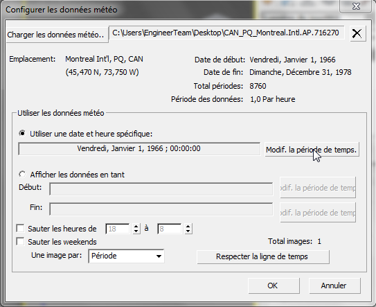

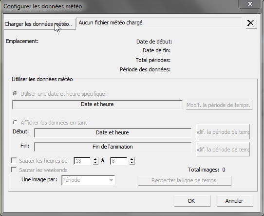

  6. Dans le groupe de fonctions Modifier panneau déroulant Paramètres Lumière du jour groupe Position, choisissez Fichier de données météo, puis cliquez sur Configuration.
  7. Dans la boîte de dialogue Configurer les données météo, cliquez sur Charger les données météo.

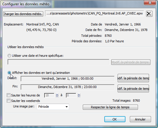

  8. Dans la boîte de dialogue Ouvrir Fichier météo, sélectionnez le fichier de données météo que vous venez d'enregistrer depuis le Web, puis cliquez sur Ouvrir.
  9. Dans la boîte de dialogue Configurer les données météo groupe Utiliser les données météo, cliquez sur Modifier la période de temps.
    Par défaut, les données météorologiques sont définies sur le premier janvier 1966 à minuit. Sélectionnez une date en été.

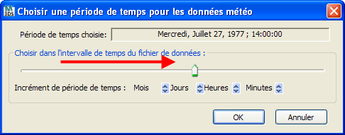

  10. Dans la boîte de dialogue Choisir une période de temps pour les données météo, déplacez la glissière de la période de temps jusqu'à ce que la zone Période de temps choisie indique Mercredi 27 juillet 1977, 14:00:00.
    Utilisez les flèches du sélecteur de période d'incrément pour préciser la sélection si besoin. Cliquez sur OK.

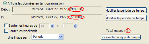

    Vous allez maintenant extraire une plage de données météorologiques afin de constater la variation des valeurs d'éclairement sur une période de 6 heures allant du milieu de la matinée au milieu de l'après-midi.
Choisir une plage de données météorologiques :
  1. L'objet soleil du système lumière du jour étant sélectionné, accédez au groupe de fonctions Modifier et dans le panneau déroulant Paramètres Lumière du jour groupe Position, cliquez sur Configuration.
  2. Dans le groupe Utiliser les données météo, choisissez Afficher les données en tant qu'animation.
  3. Pour le champ Début, cliquez sur Modifier la période de temps, dans la boîte de dialogue Choisir une période de temps pour les données météo, utilisez la glissière et les doubles flèches pour définir la date et l'heure sur mercredi 27 juillet 9:00:00, et enfin, cliquez sur OK.
  4. Répétez les étapes précédentes pour la zone Fin et définissez l'heure sur 15:00:00.
    Le groupe Utiliser les données météo indique qu'un total de sept images a été créé suite à la sélection de cette période.
  5. Cliquez sur Respecter la ligne de temps, puis sur OK.

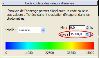

Régler le feedback couleur de l'analyse de l'éclairage :

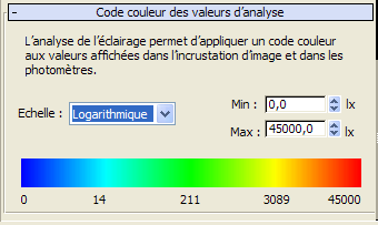

  1. Dans le menu principal, sélectionnez Analyse de l'éclairage Assistant Analyse de l'éclairage, puis accédez au groupe de fonctions Général.
    Le panneau déroulant Code couleur des valeurs d'analyse affiche une barre de couleurs. La plage d'intensité de la barre est actuellement définie entre 0.0 et 10 000.0 unités. Les unités sont des lux (lx), l'unité de mesure internationale. Si vous le souhaitez, vous pouvez sélectionner le pied-bougie (unité de mesure américaine) dans la boîte de dialogue Définir unités.
    Etant donné que l'illumination de la scène est supérieure à 42 000 lux à certains endroits, la plage de couleurs est actuellement trop restreinte. Vous devez donc élargir la plage de couleurs de la barre.
  2. A l'aide des doubles flèches, définissez la valeur de la zone Max sur 45000.0, puis appuyez sur Entrée.
    Dans la fenêtre, la barre de couleurs affiche désormais l'intensité lumineuse beaucoup plus efficacement.
    Mesures du photomètre avec feedback couleur amélioré
    Les zones oranges situées à l'intérieur du court de tennis représentent la lumière directe du soleil à cette heure de la journée, tandis que les zones bleues représentent la lumière indirecte du soleil.
  3. Dans la liste déroulante Echelle, choisissez Logarithmique.
    Les zones codées en couleur sont mises à jour pour proposer une visualisation différente de l'intensité lumineuse, mais les valeurs d'intensité restent inchangées.
  4. Dans la liste Echelle, choisissez à nouveau Linéaire.
